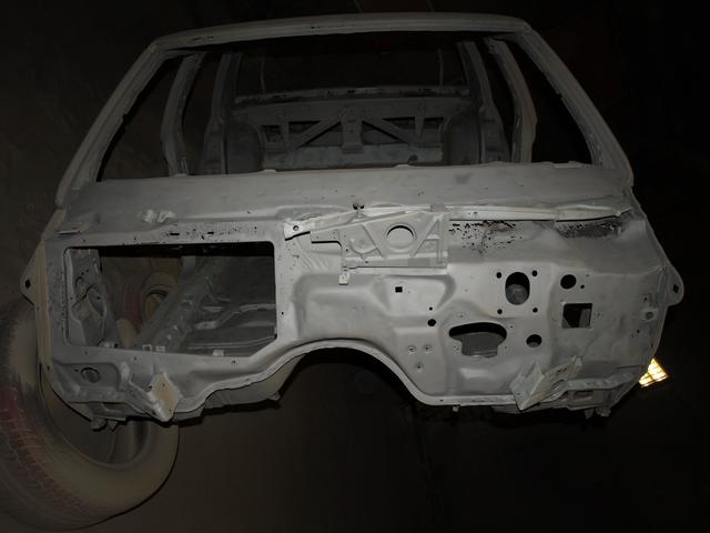

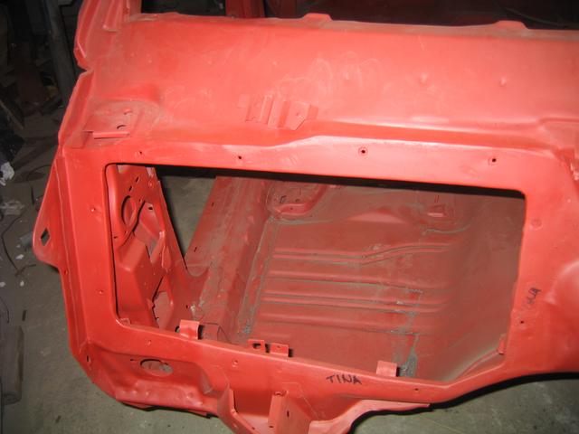

				Paneme siis pildd kõrvuti:
Kolli mosse,mida ma pean ebaproffesionaalseks tööks:
Näide siis asjatundja proffesionaali tööst:
Chervolet caprice ,mis oli soola ja roostes täis
Peale kereremonti
Kolli mosse puhul on probleem selles,et mitte ainult pole jäetud lihvimata keevitus munakad vaid tundub,et on pandud uus plekk vanale serviti peale ja siis kinni toksitud. Kui seda saab nimetada proffesionaalseks tööks, siis isegi mina oskan paremini keevitada.
Muidugi,kui Koll ise rahul on tööga,siis on ok.
  Mulle isiklikult selline jama ei meeldi.

				Peab ütlema,et sellist eelpoolnäidatud keevitamist tehti juba 90 ndate algul,    -hunnik-vahe -hunnik. Ja küsisin meestelt,et miks nii? Mulle öeldi,et traat kallis ja siis ei tõmba metalli ka kõveraks. Kehitasin õlgu....ei osanud midagi kosta. Aga sellist tööd tehes peab siis teadma,et ega see asi kena pole. Vahelt hakkab roostetama jne. Ja kui aus olla,kui peakski need punktid maha käiama,võib see lapakas ka ära kukkuda.  Ei saa ka mina aru,et miks sellist tööd veel harrastatakse..... Võtame näiteks siis sellise asja,et kui seda keret peab veel keegi tulevikus parandama,siis see mees saab tõelise pasa omale kaela. Selline keevitustöö on võrdne läikivale pinnale värvimisega----kogu sopa peab keegi ära järama,kui tahab asja viia korralikule tasemele. Aga muidugi peab ka ütlema,et ega ma ju ei tea ka,milleks auto peremees seda masinat kasutab ja kaua plaanis pidada. Selge on see,et masin saab korda ja sõidumõnu ei lange...
  Aga ma ise sellist tööd ei tee endale ega ka teistele. Pigem siis keevitan kõik sorinal kokku ilma vahedeta.

				canyondrift kirjutas:Keevitage keevitage ilma vahedeta, pärastine pahtlikogus mis auto peale läheb on lihtsalt meeletu...
Miks kohe peab meeletult pahtlit minema? Kui asi tehakse õigesti ja ei hakata kohe kiirustama stiilis: käib kah.
Siis on võimalik ka vahed täis lasta.-Aga tuleb kindlasti jälgida teatud asju. Ma ei hakka siin suurt teooriat rääkima vaid panen ligi Märt Aarne projektidele( mees on elukutseline autorestauraator) ning vaadake kuidas ta teeb:
http://www.vanatehnika.ee/foorum/viewto ... =67&t=1262
Selline tegemine pole lihtne,kuna nõuab aega ja närvi kulu, sest vead on kerged tulema. Vaja on ka korralikke tööriistu.
Mul on sääraseid ära toksitud ja lapitud autosid olnud ja need keevitused on kõik kas rooste läinud või on kere sellest kohast äärmiselt nõrgaks jäänud. Alguses võib kõik ok olla aga kui hakata sõitma siis vibratsioon jm tegurid lõhuvad need toksitud kohad varsti jälle lahti. Seega, üks asi on,mis minu silma riivab. Teine asi on ohutus.

Pildi järgi olen ma sinuga nõus, et keevitus ei oma tõesti erilist kvaliteeti, aga 500€ eest on seal parajalt midagi tehtud küll, kindlasti oleks ka sama hinnaga paremini saanud. (juu siis sattus kodanik lihtsalt sosseppade juurde, isiklikult oleks odavamalt ja paremini teinud). Hädaabi moodi paistab see asi tõesti, aga peab ka see ja ülevaatusest saab niiviisigi läbi. Ma olen ka täielikku paska näinud, oma mersu läbi ja vot selle kohta ma saan öelda et see on hädaabilahendus, kus mul autost tuli välja kaks 40l ämbritäit makrofleksi, mõned paigad, mis olid paika pandud vahelduva eduga nii katusekruvidega kui ka keevitusega sõna otseses mõttes sittudes. Vot see oli masendav. Nüüdseks on minu auto saanud sõita teedel-tänavatel juba kaks aastat ja põhjast pole väljas mitte ühte roosteplekki, kust ma keevitasin.
Ja teooriate koha pealt pole ma mitte niisama haukuja, keretöid ma olen nii käega katsunud kui silmaga näinud, see et nn overlapinguga keevitada ja korralikult kinni siristada siis see koht jääb tunduvalt tugevam kui 1.0mm plekk seal kõrval ja mis seal muu järgi annab kui nõrgim lüli.
