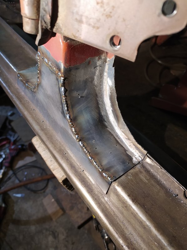

Olin eile natukene garaažis, üks plekitükk lisandus mosse külge. Alguses olin ikka jobu, et nii palju kohe lahti ja küljest lõikasin, eks sellepärast ma nägingi nii palju vaeva selle karbi klappima saamiseks. Järgmine kord olen targem ja lähenen asjale teistmoodi, vähemalt on nüüd see hirm ja teadmatus kadunud, kus asjad ei klapi ja ei julge muudatusi ka teha, muidu keeran päris perse :lol
Mõni pilt ka eilsest tööst.

Mahakäiatud keevitus on ilus silmale vaadata küll aga varjatud kohtades ma sellele liialt rõhku ei paneks. Käiamata jääb tugevam õmblus ja väiksem tõenäosus et keevitus koht praguneb.
A muidu hea töö endiselt!
Njaa, mõistan miks nii mõtled, kuid siin on mul hea võimalus õppida ja harjutada, enne kui välimiste kerepaneelideni jõuan. Seni kuni on motivatsiooni niimoodi teha, teen samamoodi edasi. Kui penetratsioon on hea, siis ma väga tugevuse ja pragunemise pärast ei muretse.
Praeguseks olen nii kaugel, minu arvates on igatahes see vaatepilt tööd väärt, algul sai karbi liitumiskoht tsipa mööda, aga parandasin ära.

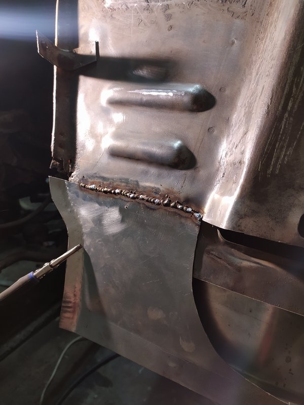

B-piilari alumine ots
Siin hakkasin päris mäda asja lahti lõikama ja noh, midagi nagu ei jäänud järele enam :kill
Ehitasin osa sisemisest ja välimisest koopaäärest üles, ei jäänud 100% originaal kontuuri, aga petab ära küll vast
