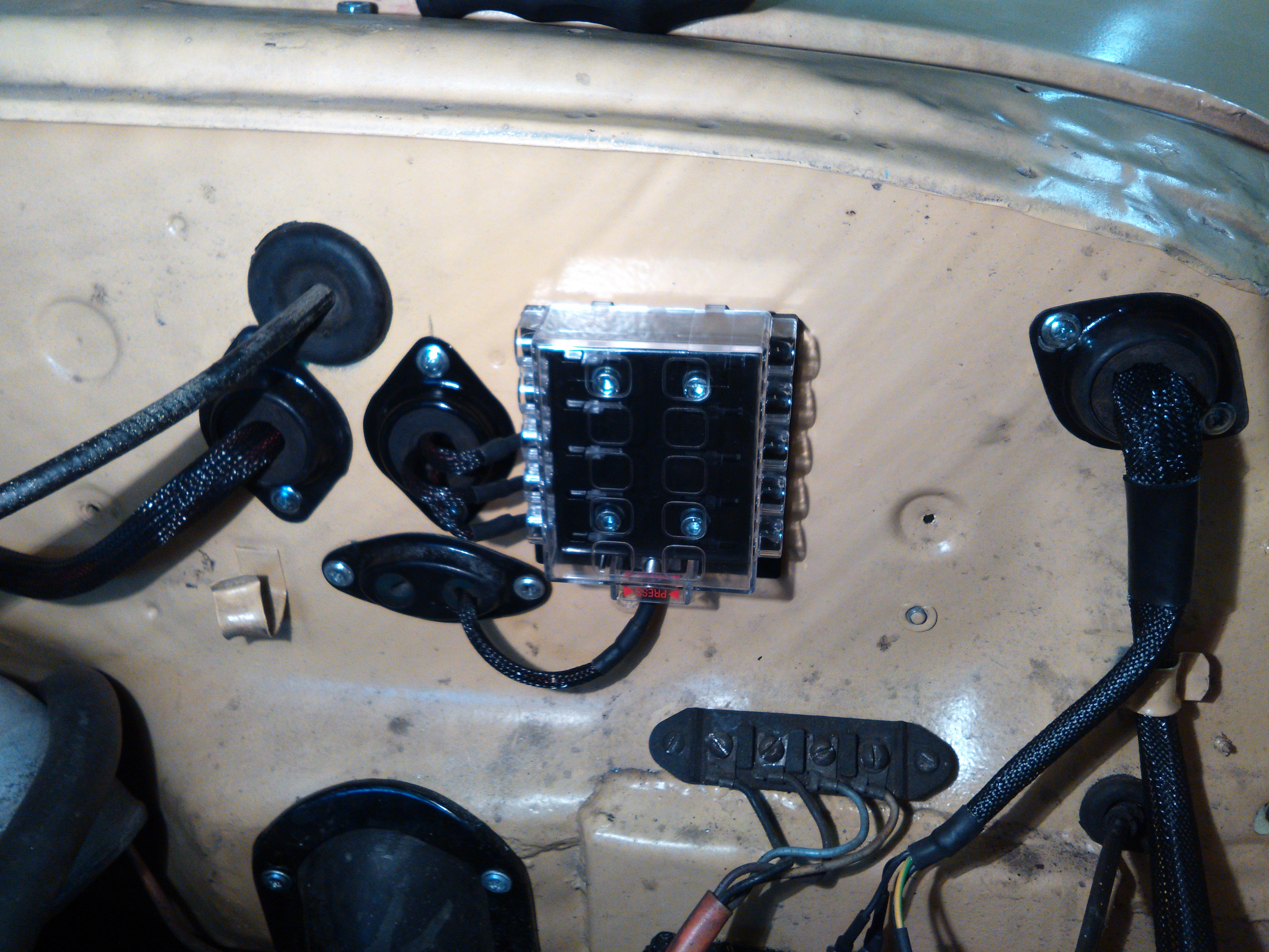

Õhtust ,õnnelikud ja õnnetud mossede omanikud. Ja õnnelike all, mõtlen ma ikka neid, kellel masina kallal midagi nokitseda on, ülejäänud kahjuks peavad ootama vahel aastaid ja aastaid,et midagi laguneks,et saaks kah käed õliseks teha.Sellised need mossed on. :D Tööd ja
tegemised siis sellised, et autol said juhtmed veits siirgemaks veetud, vabad juhtmeotsad lülititesse ja pistikutesse topitud ( kus parasjagu mõni vaba auk oli) , spido ja näidikud armatuuri pandud, raadio juhtmed ka kõik ühendatud, 4 kõlarit ja nende juhtmed laiali veetud ja ühendatud, tagatuled paigas. Ühesõnaga,-kogu elektrijuhtmestik on peale veetud. Ja nagu alati ,kui asi valmis, tuleb mõni uus idee, kuidas saaks paremini,
või lihtsamalt teha, nii ka seekord. Raadiole sai lisalüliti pandud, et ei peaks võti kogu aeg süütelukus olema. Järgmisel masinal süütelukku ei tule ,sest see on kõige suurem mõttetus mossel,selle asemel tuleb vaid üks lüliti, mis teeb ära sama töö-,ühendab klemmid AM jaKZ,ehk siis
lüliti aku ja tarbjate vahel. Snepperlukk sellisel autol on ju lausa mõttetus ,iga loll suudab ta paari juhtmejupiga käima panna. Lausa naerma ajab,kui näed,et keegi on massi lüliti kuhugi armatuuri või istme alla peitnud.Iga lapski ju oskab aku miinuse keresse lasta.
Üks huvitav idee tuli veel-teeks õige sellele mossele ohutuled ka. Ei oskagi öelda mis aastast seda ohutulede vilgutamise süsteemi mossedele paigaldama hakati,aga sellist elektroonika jura ma oma autole küll ei pane. Sai siis üks õhta veits paberil suunatulede skeemi
täiendatud ja tulemus siis see,et olemasolevale lihtsale skeemile tuli lisada vaid üks kahe poolega luliti ja üks tavaline tulede relee. Ladusin kogu skeemi lauapeal kokku ja katsetasin-töötab ideaalselt.Lihtne ,loogiline ja lollikindel. Joonistan skeemi veits korralikumalt ja panen siis siia ka üles. Kui elektroonikablokid ükskord otsa saavad,siis hea lihtne ümber ehitada. :beer

Ma tegin ka eelmine sügis oma Villisele uue elektrisüsteemi. Katsmekarbiks kasutasin midagi taolist. Releede jaoks kasutasin mootoridoonor Nissanilt pärit releehoidjat. Juhtmestiku ajasin mingi taolise toote sisse.
Siin on mul poolikust kaitsmekarbi paigaldusest pilt aga ei ole raske ette kujutada teiseltpoolt kaitsmekarpi samasuguseid juhtmeid väljumas :)
Sinu kapotialusel jääb natuke silma riivama see juhtmepundar seal, eelmisel rohelisel autol jäi samamoodi esimese asjana kapotiall kohe juhtmed silma.
Muidu on väga tubli töö ja uhke tulemus :)

Jah. Eks sul vist õigus on ,et asi pole päris see, mis ta olema peaks. Näidikutest 4 väikest on ziguli omad,spido aga 407-e oma.
Lada 06-e spido täitsa olemas,aga ei sobi mosse kastiga kiiruse poolest,näitab poole vähem. 407-e spido näitab 412-e kastig aga täpselt. Ja kui ükskord viitsin ,siis vahetan 407 pruuni spido tausta musta tausta vastu,mis teiste näidikutega sobiks. Ja eks nende nuppude ja lülititega on sama lugu,et neid tuleb hiljem veits ümber teha.Aga tooreklapi trossi nupp ,süütelukk,startnupp ja lülitid ei saagi päris ühtemoodi olla.
Alati on võimalik ilusamini teha, iseasi on see,mis see maksma läheb. Olen üritanud seda masinat ehitada sellest mis mul olemas on,mitte sellest, mida,kui palju ja kui kallilt, ma sinna osta suudaks. Ideid on küllaga ,kuni selleni,et järgmise armatuur võiks olla hoopis saarepuust.
Olen juba mitu aastat lootnud ,et keegi veel millegi sarnasega seda foorumit sisustaks ja erinevaid ideid välja pakuks,kahjuks on osa 401-e
tegijaid kuhugi kadunud,või sellisest lustimisest loobunud.Selline auto ehitus ei sarnane kuskilt otsast 412 või 2140 ehitusega,kus iga detail istub ja mahub täpselt omale kohale. sellise ehituse puhul tuleb aga nagu malemängus 10 käiku ette mõelda, ja kui teed 1 vale arvestuse ,
siis tulebki armatuur salline,nagu ta tuli.

Vastus Martpoisile. See, et juhtmed ja ühendused on kõik kapoti alla toodud on taotluslik.Ma saan kõiki kaitsmeid, releesid ja ühendusi kontrollida ja parandada auto kõrval seistes,kui selleks vajadus on. Ma ei teinud ühtegi ühendust armatuuri alla nimelt,sest seal on nii kuradima kitsas. Ja kui autos istmed,rool ja käigukang ka sees on ,siis mina sinna vahele ei mahu. Isegi süüteluku klemmid AM jaKZ said eraldi välja toodud ( need 2 sinist klemmliistu) kaitsmete juures. AM-i klemmliistult tulevad toitejuhtmed tarbijatele,mis peavad toimima ka ilma süüte sisse keeramatta ( tuled ,raadio,gabariidid, ja minu elektriskeemi puhul ka suunad ja ohutuled,piduri tuli,sigareti süütaja(navi),salongi valgustus.
KZ sillalt läheb aga toide kõigile ülejäänud tarvikutele mis vajavad toidet ,kui süüde on sisse keeratud. Õudus oleks neid kõiki juhtmeid
selili,pea alaspidi armatuuri all süüteluku taha ühendada. Milleks neid juhtmeid peita ja endal asju raskemaks teha? Kaitsmeid on ka 16 tk.
Vanematel mossedel vaid 3 tk. Ja seda ikka selleks, et oleks lihtsam leida viga,kui midagi juhtub.
Järgmisel mossede kokkutulekul tuleb mitte vigursõit, vaid peaks korraldama vigur-ronimise 401 ühest uksest sisse ,armatuuri alt läbi ja teisest uksest välja (kui keegi üldse mahub). :D :D :D
