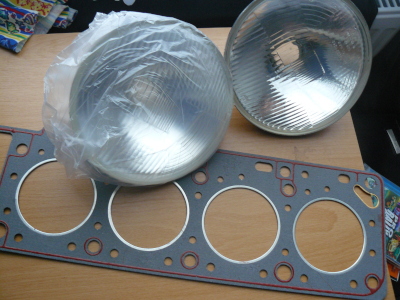

Käisin üks nädalavahetus autot käivitamas - kui auto seisma jäi, lasin vee välja mootorist... Hakkasin täitma siis uuesti ja kallasin umbes 8 liitrit sisse - vaatasin, et radikas, raisk, ei saagi täis. Panin siis juurde ja ikka ei saanud täis... Mötlesin, et ju ta siis kuskilt lekib. Seepeale käivitasin mootori, nagu alati, läks poolest pöördest... Tundus kõik kena, aga karterituulutusest lõi välja õli ja vee segu... Selge, sinna siis see vesi läkski. :bs

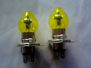

Selle peale ei viitsinud too päev midagi teha auto kallal. Nüüd tõin Tallinnast uue korraliku kaanetihendi, silikooniga. Vahetan selle ära mingi aeg, siis ehk saab korda (enne kasutasin vanast ajast jäänud kaanetihendeid, mille kvaliteet on kaheldav). Lisaks sellele sain uued H4 esituled varuks Tondi motopoest - 3€ tk. Juurde sai tellitud ka prantsuse stiilis H4 pirnid (kollased).

Kenad pirnid, omalegi sellised. Järgmisel nädalal pidi kätte saama vist juba kui kõik hästi läheb...
