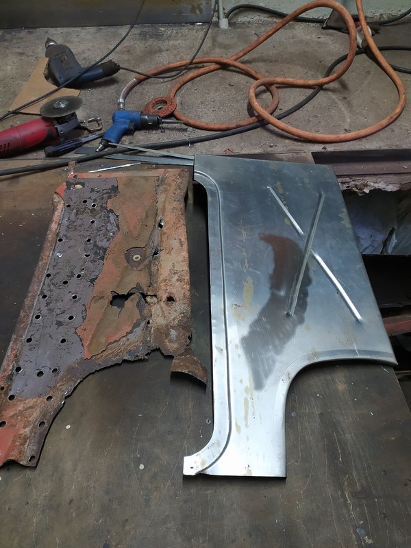

Vabadel päevadel sattusin jälle garaaži ning jätkasin, kust pooleli jäin. Ehitasin läbilöögipuksi kohale poolraami tagasi ja jäin seda tagumist otsa vaatama - kui kannatab, äkki saan selle poolraami tagumise otsa isegi alles jätta. :rokib
Proovisin ainult kahandajaga sisemist koobast teha, sain pool valmis ja näeb ilus välja ka, kuid see vaev ja kulutatud aeg on kolossaalne. Tuunisin kahandusmasinat ka, et võimalikult sügavale ulatuda, aga ikkagi terve kurvi tegemiseks piisavalt sügavale ei saa. Piltidelt näeb hullult mõlkis ja ebaühtlane välja, reaalsuses pole üldse nii hull :D
Ei viitsinud rohkem niimoodi tõmmelda ja naasin vanade töövõtete juurde. :lol :lol
Lõikasin alumise tüki valmis ja panin enam-vähem klappima, kulutan sel viisil 2x vähem aega. Aeg sai otsa ja lõpuni ei jõudnud, aga emotsioon jäi hea eilsest päevast.
Mis on hullem kui loll? Eks ikka sihikindel loll ;)

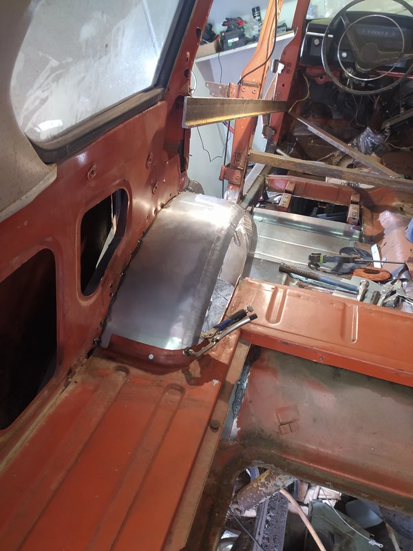

Sain koopa valmis ja tulemusega jäin väga rahule
Midagi hakkab juba looma
Lõpetuseks lõikasin tagumise tiiva ja tagapaneeli küljest, et kahjusid hinnata ja vaadata, kuidas asjad klappima hakkavad. Kui kellelgi on juhuslikult üle vanatüübi tagapaneel, siis oleksin selle nõus vahetama uuetüübi paneeli või raha vastu :D
