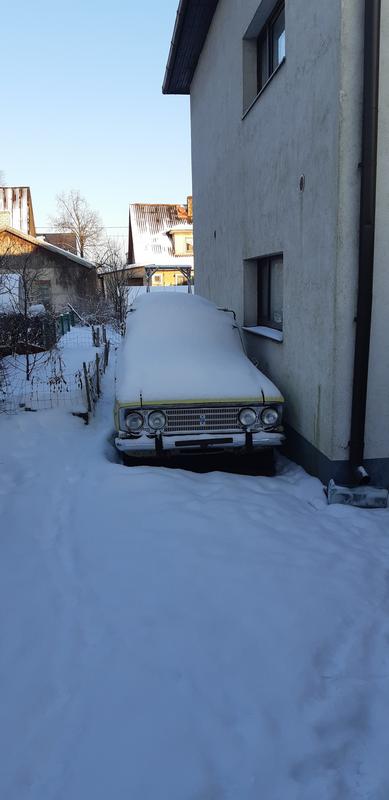

Ühe talve pidi mosse olude sunnil väljas veetma, kuid nüüd ilusasti garaažis.

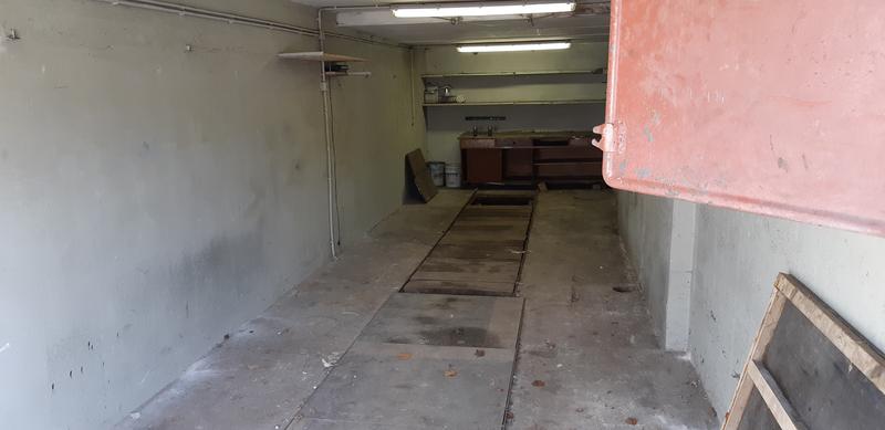

Esialgne pritsejama, mis ma tegin, sealt viskasin juhtmestiku minema, see ei kõlbanud kassi saba alla ka :D Viimased aasta aega olen tegelenud garaažiinventari laiendamisega, rentisin uue garaaži ka, kus on korralik 3f elekter sees, tegime selle sõbraga mõtteliselt pooleks ja tema ehitab oma Sierrat ning mina mosset. Garaažil on 2 puudust, kütet ei ole ning kitsas on ta ka, mosse jaoks piisab, aga teiste autodega olen jänni jäänud.

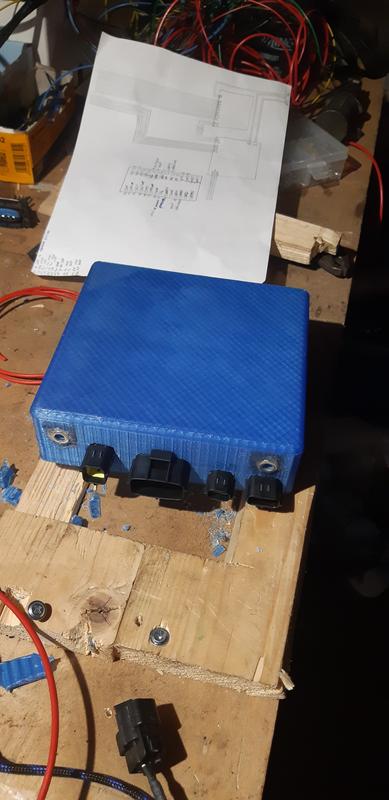

Pritset hakkab juhtima Speeduino, ehk siis arduino baasil "open source" aju. Funktsioonidelt ja põhimõttelt sarnane Megasquirtiga, kuid tunduvalt soodsam lahendus. Tegin veidike 3D-modelleerimist ning sõbra abiga valmis karp, mis hoiab aju omal kohal ning kaitseb.

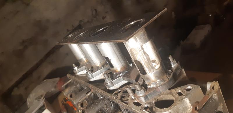

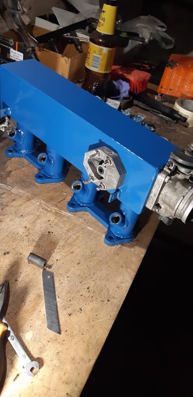

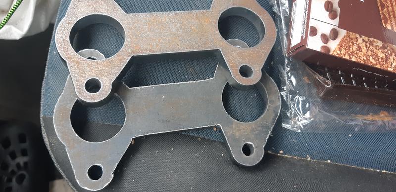

Sisselaskega oli omajagu tegemist, esiteks CAD programmiga flantsi joonised, Tallinnas üks tüüp lasi plasmaga välja lõigata. Pihusti pesad treis isa tuttav, tema ainus tunnustatud maksevahend on kusjuures 2l õlu.
Seejärel sain keevitamist harjutada
Lõpuks tundus valmis ja viskasin värvi selga aerosooliga, hiljem muidugi avastasin, et midagi jäi puudu :angry Nimelt gaasitrossi kinnihoidmiseks ei teinud ma mingit kinnitust. No eks hiljem mõtlen, kuidas selle lahendan.
